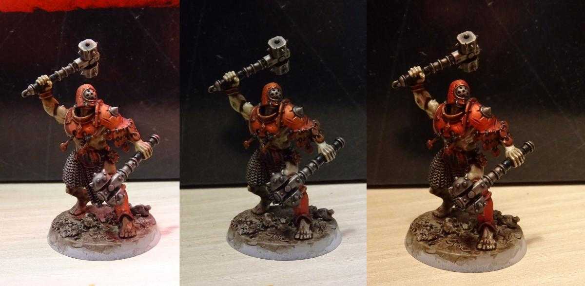

Première étape, je pose l’intégralité des aplats. La peau est peinte à l’Ironrach Skin, les plaques d’armure avec du Screaming Bell, les détails de l’armure (pièces rondes, les bords de l’armure et me pièces rapportées) en Balthasar Gold et les armes, côtes de maille et agrafes, peircings et symboles Iron Golem sont peint en Leadelcher. Les manches des armes sont peint avec de l’Abaddon Black. Le socle est ensuite peint avec un mélange maison de gris proche du Celestra Grey (j’ai réalisé ce mélange car plus économique qu’un pot de peinture Citadel et plus simple à diluer. Le même mélange m’a servi pour la réalisation des ruines de Soufflesang).
Deuxième étape, une fois mes teintes de base sèche, je procède à un ombrage général des figurines. Les lavis sont appliqués par ordre du plus « clair » au plus « sombre ». J’ai commencé par passer les plaques d’armure au Carroburg Crimson. Ce ton pourpre est idéal pour ombrer en renforçant la composante rouge du Sreaming Bell. Du Reikland Fleshshade est ensuite appliqué sur les zones peintes en Baltasar Gold. La peau et le socle reçoivent ensuite un lavis d’Agrax Earthshade, puis enfin, le Leadbelcher est recouvert avec du Nuln Oil.
Chaque lavis est appliqué en brossant au maximun la zone, afin de bien « encrer » les creux et de dessiner au mieux les volumes des figurines sans trop « noircir » l’ensemble.
Voilà. Arrivé à ce niveau, pour simplement réaliser une peinture « de jeu », l’effet est suffisant –bien qu’un peu terne- et crédible sur la table.

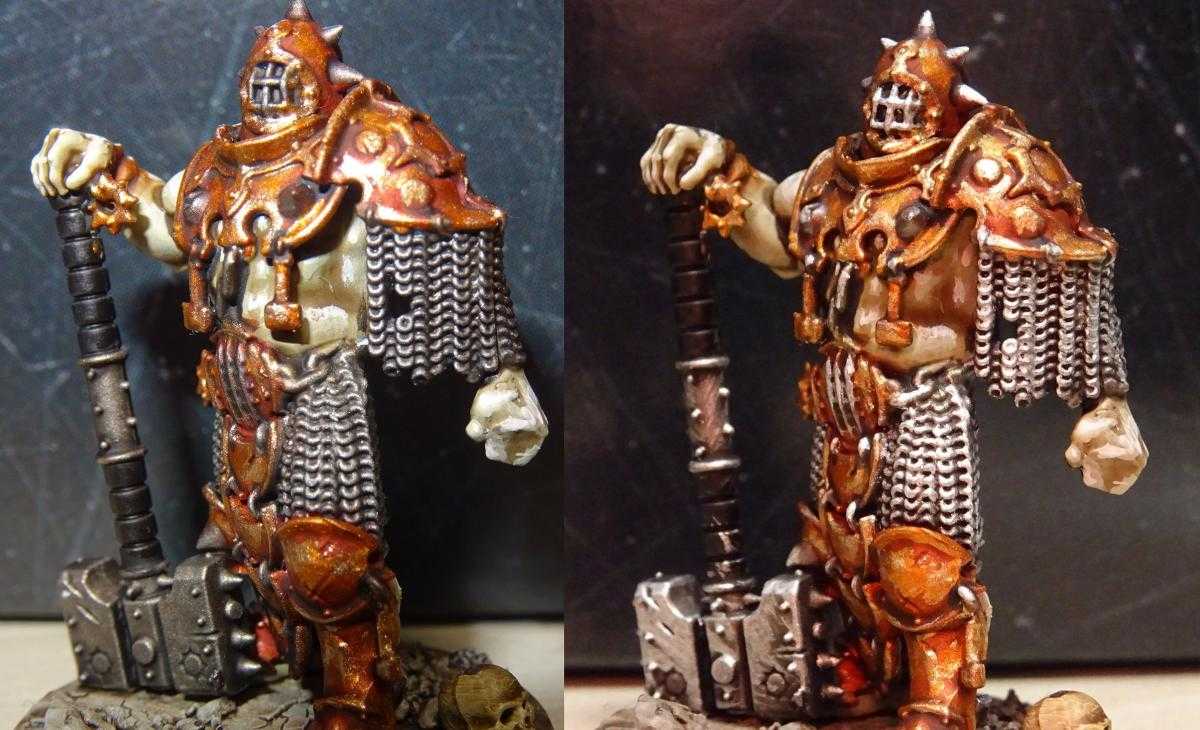

Sur la photo, il y a deux ans d’écart entre la réalisation de la figurine de gauche et celle de droite. Difficile de penser qu’autant de temps sépare les deux séances de peinture.

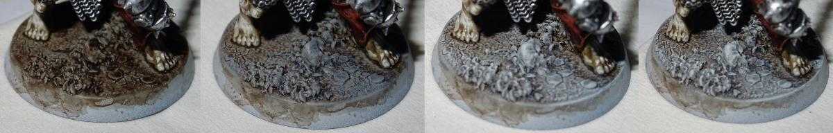

Pour terminer le socle. Compte tenu de ma préparation, à base d’Agrellan Earth, de cailloux synthétiques et de flocage Army Painter, une série de brossages rendront du volume à peu d’efforts.
J’ai utilisé comme premier brossage, le plus intense, mon gris de base (celui qui ressemble au Cetestra Grey), puis du Ulthuan Grey et un légère touche de blanche comme accroche finale.
Voilà, ma peinture terminée, une couche de vernis satiné est posée, puis un peu d’herbe statique est ajouté pour faire vivre ce sol aride.
