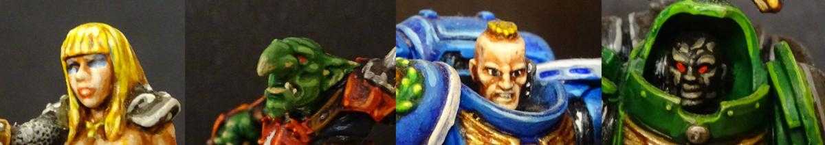

Donc, dans un premier temps, je vais aborder la peinture « rapide », en 4 étapes, d’un visage. Une méthode applicable à la totalité des figurines, et particulièrement adaptée à la peinture de masse. Dans un second temps, je vais approfondir la méthode, en donnant un niveau de détail supérieur, ce qui sera plus adapté à la peinture d’un personnage principal ou d’un stand alone.
Pour illustrer mon exemple, j’ai choisi les figurines d’un Barbare (dont je ne rappelle pas l’origine,…) et de l’Island Rogue Dragon Trapper Lodge. Les modèles ont de très beaux visages, expressifs et plutôt simples à valoriser pour une échelle en 30.

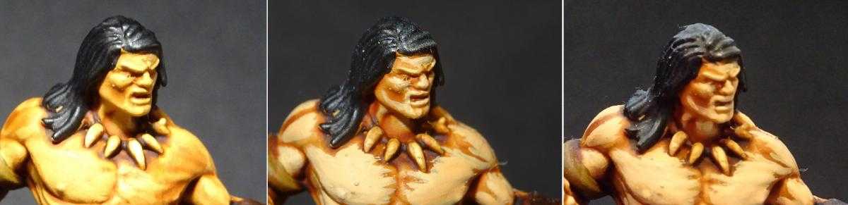

Commençons donc par passer le ton chair de base. Pour mon premier exemple, je choisi la chair bronzée PA. Il faut appliquer une couche bien uniforme de peinture. La dilution ne doit pas être trop forte. Si l’aplat ne semble pas assez uniforme, il suffit de repasser une seconde couche de peinture, légèrement plus diluée, afin d’obtenir une base de départ « solide ». Une fois la peinture bien sèche, je passe un lavis de Reickland Fleshshade Citadel Colour.
L’application du lavis est relativement abondante, mais j’apporte un soin particulier lors du passage du pinceau afin de bien mettre en valeur le travail du sculpteur, en marquant au mieux les volumes.
Je reprends ensuite ma teinte de départ, que je dilue jusqu’à obtenir une texture proche du glacis. Là, je marque les reliefs (nez, ailes du nez, arcades, front, pommettes, joues, menton et maxillaire inférieur).
Pour l’étape finale, j’éclaircie ma teinte de base avec de blanc de titane LB, et je dépose des touches sur la pointe et l’arrête du nez, les ailes, les pommettes, les arcades et le front. Je délimite également le menton et le maxillaire.Voilà en 4 étapes un visage crédible réalisé simplement et prêt à affronter le champ de bataille.
Note : La peau humaine a toujours tendance à « briller » sous l’effet de la lumière, aussi il ne faut pas avec peur d’ajouter franchement de blanc dans le mélange. La juxtaposition des tons et le positionnement zénithal des éclaircissements, feront ensuite tout le travail face à un observateur à l’œil nu.

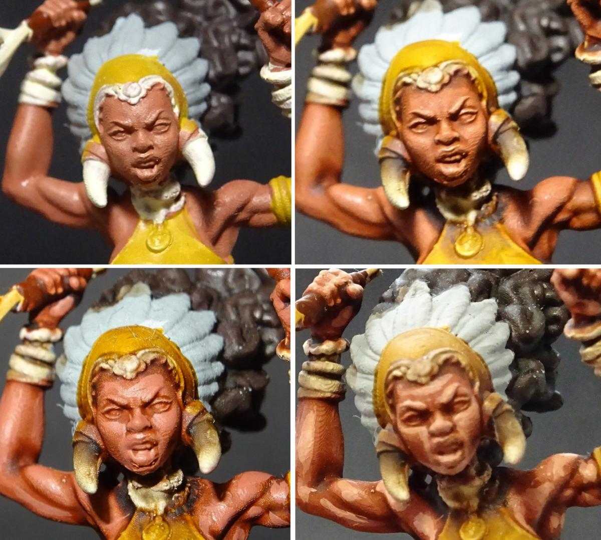

La démarche est sensiblement la même avec les peaux sombre. Sur la Island Rogue de Dragon trapper Lodge, je suis parti sur une base de chair brune PA. L’ombrage est réalisé avec du Reikland Fleshshade, le premier éclaircissement avec de la chair brune PA, le second avec de la chair brune mélangée avec de la chair pale PA.
La composante rouge du Reikland Fleshshade enrichi les ombres en donnant un aspect plus naturel qu’avec un lavis brun (type Agrax Earthshade ou Strong Tone AP). Dans le même ordre d’idée, le mélange de la teinte de base avec une peinture « chair » donne un résultat final plus naturel.
Pour ces types de carnation, je reste toujours prudent avec le blanc lors de la phase d’éclaircissement : l’interaction avec les pigments bruns dans le mélange donne une teinte chocolat un peu trop mat/terne à mon gout pour représenter la peau humaine.
Voici plusieurs exemples de visages peints avec cette méthode, dans plusieurs gammes de carnation.
Note : lors de l’application de la peinture, j’ai particulièrement travaillé le tirage. Il m’arrive même, pour la réalisation de figurines particulières, de diluer ma teinte de base en glacis est de gérer les éclaircissements uniquement par transparence, avec la superposition de couches successives de couleur de départ, comme avec ce Barbare pour Zombicide.
Cette méthode me permet ensuite de gérer plus facilement le placement des lumières et effets spéciaux (transitions chromatiques, fondus)…
Nouvelle petite parenthèse carnation, avec cette frise pas à pas des deux personnages utilisés pour illustrer mon petit article. Parce que faire un visage, c’est bien, mais le situer sur la figurine terminée, c’est mieux.
Les mélanges sont strictement ceux décrits pour les dégradés rapides du visage. Posés en zénithal, le dégradé donne du dynamisme aux volumes et rend la carnation crédible. La prise de vue et l’exposition –et quelques touches de glacis et de finitions- feront le reste.

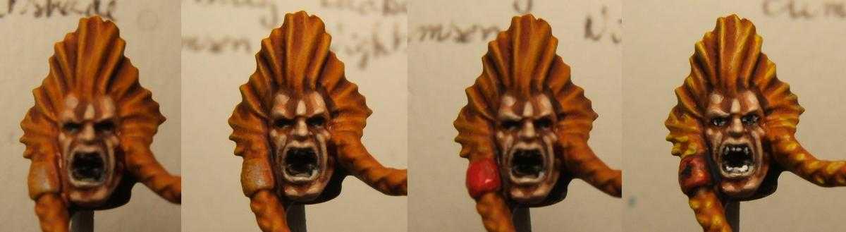

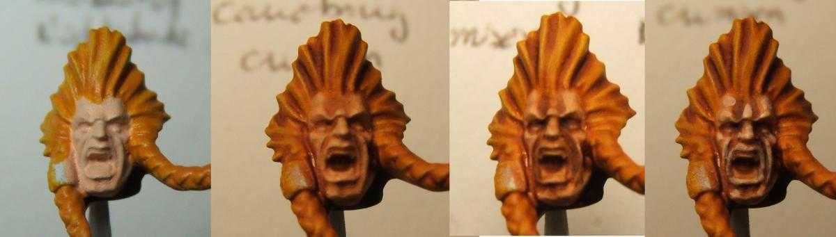

J’utilise pour mes exemples des têtes issues d’une grappe de Space Wolf Citadel. La sculpture très marquée des figurines Citadel fournit un support idéal pour s’exercer au placement de la peinture.Cette fois, j’ai pris comme teinte de départ le ton chair L&B. En principe, dans la grande majorité des cas 2 couches de peinture diluée sont suffisantes pour obtenir un résultat satisfaisant. La première remplie les creux, la seconde unifie l’aplat.
Une fois mon aplat de départ totalement sec (1), j’attaque l’ombrage avec du Reikland Fleshshade. Pour un meilleur contrôle de mon premier lavis, je le dilue légèrement, soit avec une goutte d’eau déminéralisée, soit avec une goutte de Flow Aid Liquitex (et souvent avec un mélange des deux, au dixième, un goutte de Flow Aid pour 10 d’eau). Cet première couche d’ombrage délimite les volumes et marque les creux (2). J’ajoute ensuite une teinte profonde (ici du Brun Van Dyck Amsterdam, mais la terre d’ombre brulée LB, le Rhinox Hide Citadel, ou même de l’Agrax Earthshade, fonctionnent très bien à cette étape) à mon lavis, et je le passe le plus précisément possible autour du nez, dans les orbites, autour de la bouche, et sur le front, afin de marquer les lignes les plus profondes du visage, et de révéler l’expression générale (3). Pour terminer, je redessine les lignes du visage avec ma teinte de départ (4).
1 2 3 4
Pour les éclaircissements, comme précédemment, je dilue mon Ton Chair L&B afin d’obtenir quasiment un glacis. Je repasse les lignes que j’ai dessiné à l’étape précédente (nez, front, arcades, pommettes, bouche, menton et maxillaires) afin d’affiner au mieux mon dégradé (5). J’éclaircie ensuite ma teinte avec du Blanc de Titane et je dépose des touches sur l’arrête du nez, les arcades, les rides du front, les pommettes les lèvres et le menton (6). On peut ensuite éclaircir une deuxième fois la teinte et accentuer le dégradé avec des touches peinture encore plus fines, afin de contraster encore les reliefs (7). Pour finir, je réalise les détails (yeux, dents, cheveux…) et voilà un visage plutôt expressif ! (8)
5 6 7 8

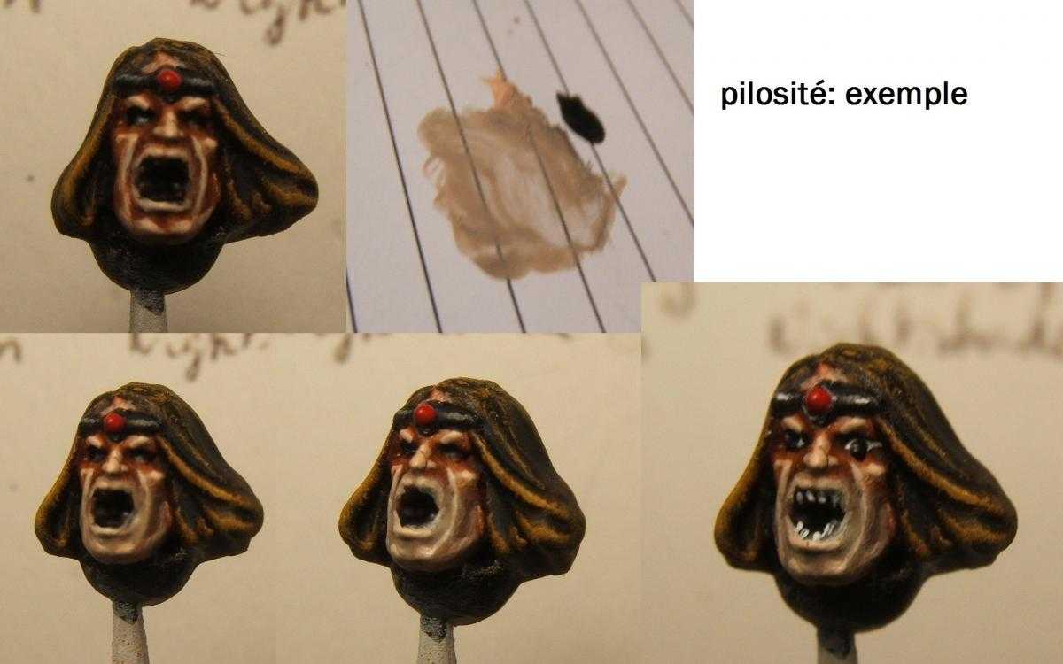

Par la suite, on peut décider de donner plus de tempérament au visage, en joutant des rougeurs (qui exprimeront une émotion, des tuméfactions, un essoufflement,..) ou une pilosité, afin de renforcer le caractère du personnage.
Je choisi de présenter la réalisation du fameux « five’o clock shadow ».Pour cela je délaye un peu de Nuln Oil Citadel Colour dans ma teinte de base jusqu’à obtenir un glacis de « chair grisé », puis je l’applique sur le menton les joues et sous le nez. Ensuite, je redessine les contours de la bouche et du menton avec un mélange de ton chair et de blanc titane LB. Le résultat est à la fois assez discret et plutôt parlant.
