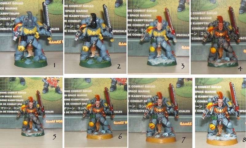

Ensuite, j'ai procédé par étapes:
1 .Dans un premier temps, j'ai remplacé certains éléments standards, par des restes spécifiques des nouvelles grappes Citadel. Mes personnages ont déjà gagné en personnalité, juste sur cet ajout.
2 .Passage au noir "primaire" (PA propose un très bon primer en biberon, meilleur que celui de chez Citadel. Là encore, ce qui compte, c'est la richesse du medium, une peinture de galerie fera totalement l'affaire. en général, ces peintures sont nettement plus riche en medium et il est de bonne qualité) pour l'accroche et pour rattraper la tonalité générale de la figurine.
3 Pause des à plats de base et "amélioration" du socle (ici des cailloux et ton pierre grise et une base texturé blanche). C'est à cette étape que doivent être repassées les zones dont la couleur est changée (sur mon exemple, l'aquila pectorale sera repassée en or)
4 Ombrage général. afin d'unifier la nouvelle et l'ancienne peinture, un passage de lavis est quasiment indispensable. Sur la globalité de la figurine, les tons vont se retrouver "unifiés" et seront prêt à accueillir une nouvelle série de dégradés.
5 Détail du visage et cheveux. ça... j'y reviendrai en temps avec un tuto dédié.
6 éclaircissement général. A cette étape, il convient de poser les nouvelle teintes qui donnerons le ton général de la figurine. c'est une étape délicate. il faut trouver une couleur en harmonie avec avec l'ancienne teinte mais qui va sonner visuellement "modern".
7 éclaircissements fins et éclaircissement des métaux. là, on reviens sur ce qui ce fait classiquement avec le peinture acrylique. no more comment.
8 finitions (vernis, flocage et décalcomanies).

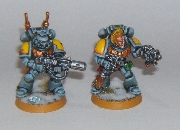

Pour conclure sur la méthode un avant après de 3 de mes classiques Chasseurs Gris.
Avouons que malgré la persistance de quelques défauts, on a changé de siècle.
Dans la masse, les figurines repeintes passent totalement inaperçues. Sur l'image suivante qui est qui?
réponse: à gauche un peinture récente et à droite, une version restaurée.
