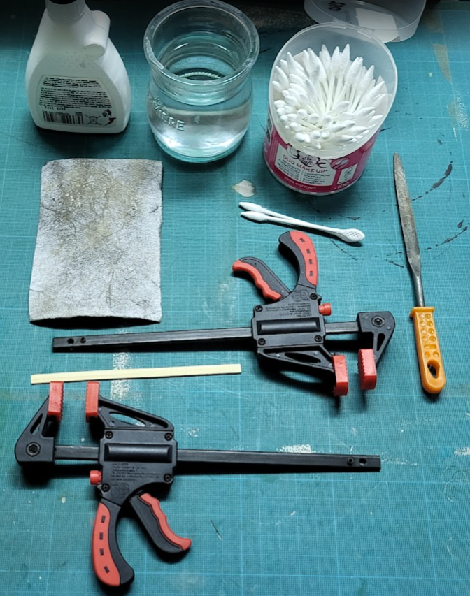

      Les outils que j’ai utilisé
      • colle à bois
      • petit bâtonnet de bois (pour pousser les petites pièces hors des découpes dans les plaques de MDF).
      • petites presses (facultatifs)
      • des cotons tiges et un petit pot d’eau (pour retirer les excès de colle dans les angles).
      • Limes et papier de verre

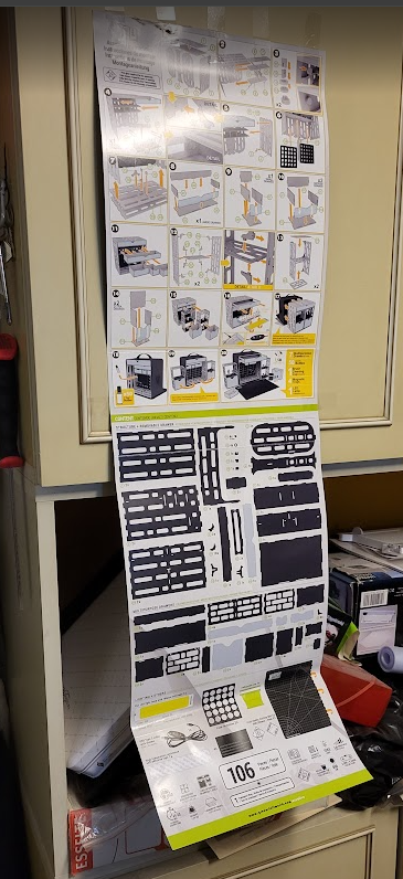

        Le plan: il est dans le face intérieur de feuille cartonnée qui entoure le produit à son arrivée. J’ai fait le choix de l’afficher contre un meuble de mon atelier pour l’avoir en visuel en permanence:

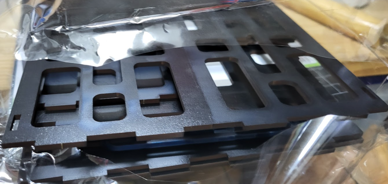

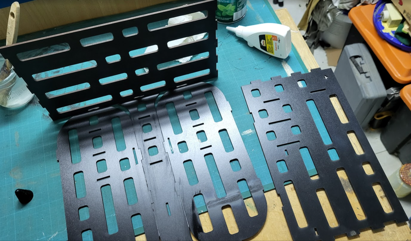

        Les planches: La station arrive sous forme des planches de MDF prédécopées au laser et peintes en noir (attention travail salisant! le noir reste volontier sur les doigts, surtout avec la colle à bois et un peur d’eau…). Les pièces se défont bien dans l’ensemble, les plus petites pièces sont un peu plus délicates. C’est pour ces petites pièces que j’ai utilisé une petite touillette en bambou pour les pousser hors de leur découpe. J’ai pris soin de poncer/limer tous les points d’attache pour qu’ils ne gênent pas à l’assemblage :

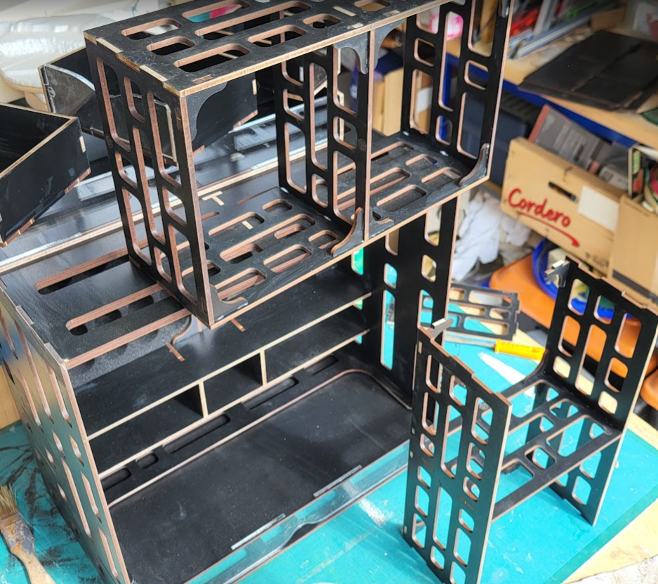

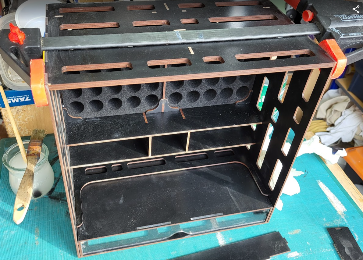

        Premières étapes:

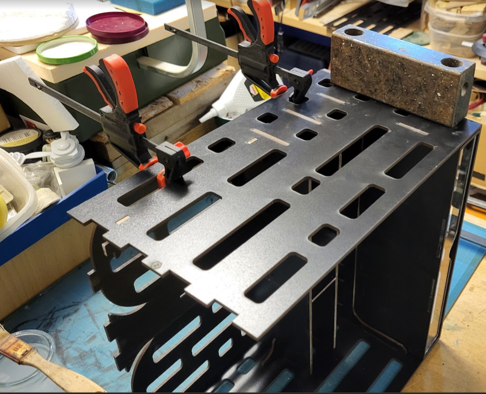

        Astuce: le haut et le bas de la station sont bien deux planches identiques collées ensemble, faites attention à les aligner le mieux possible ou à les garder mobiles au moment des les emboîter avec les côtés.

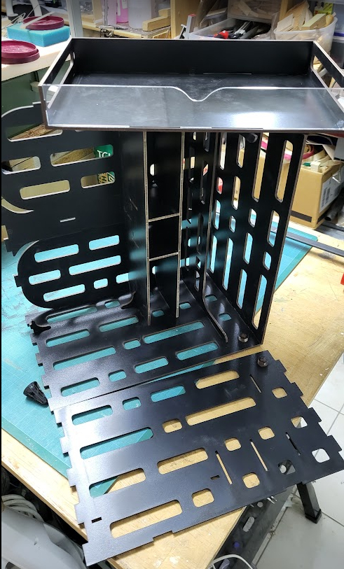

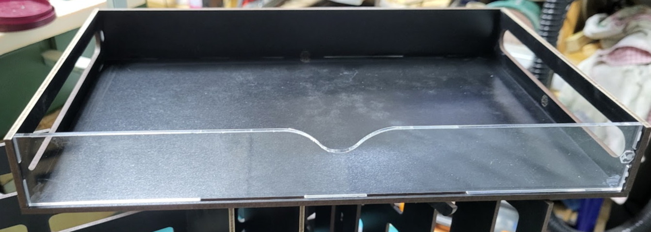

      Le premier tiroir, retenu à la station, il sera aussi le support de l’éclairage fourni, c’est pourquoi il est assemblé et installé avant de mettre en place le deuxième côté:

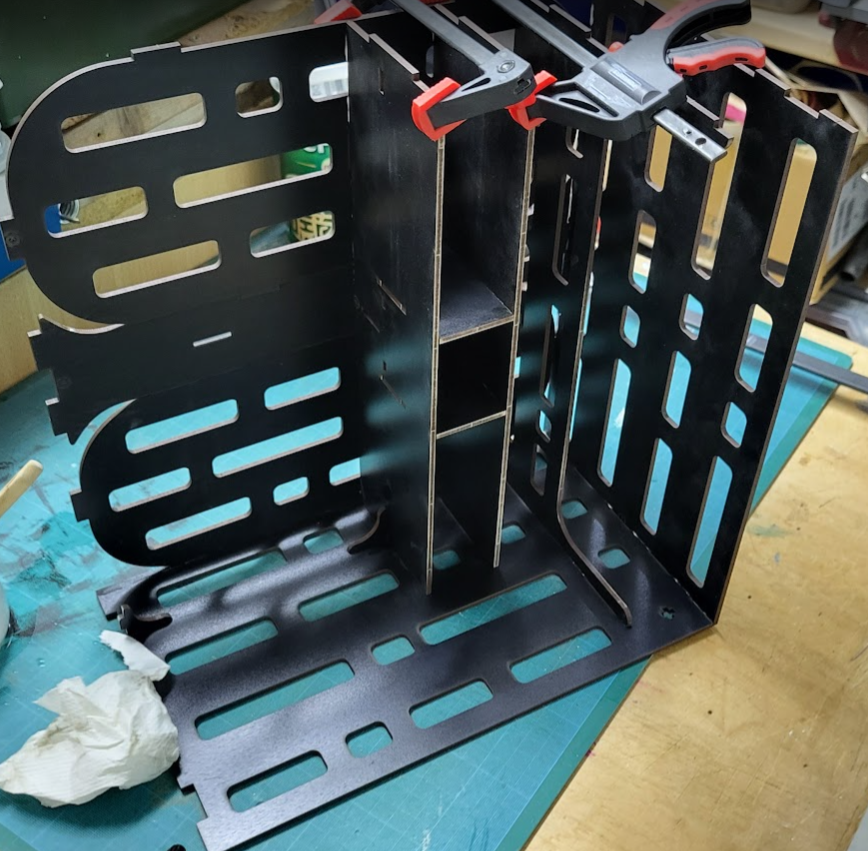

      Assemblage du deuxième côté:
      Assemblage du fond, comme mentionné précédemment, le fond est constitué de 2 planches identiques collées ensemble, attention à l’alignement:

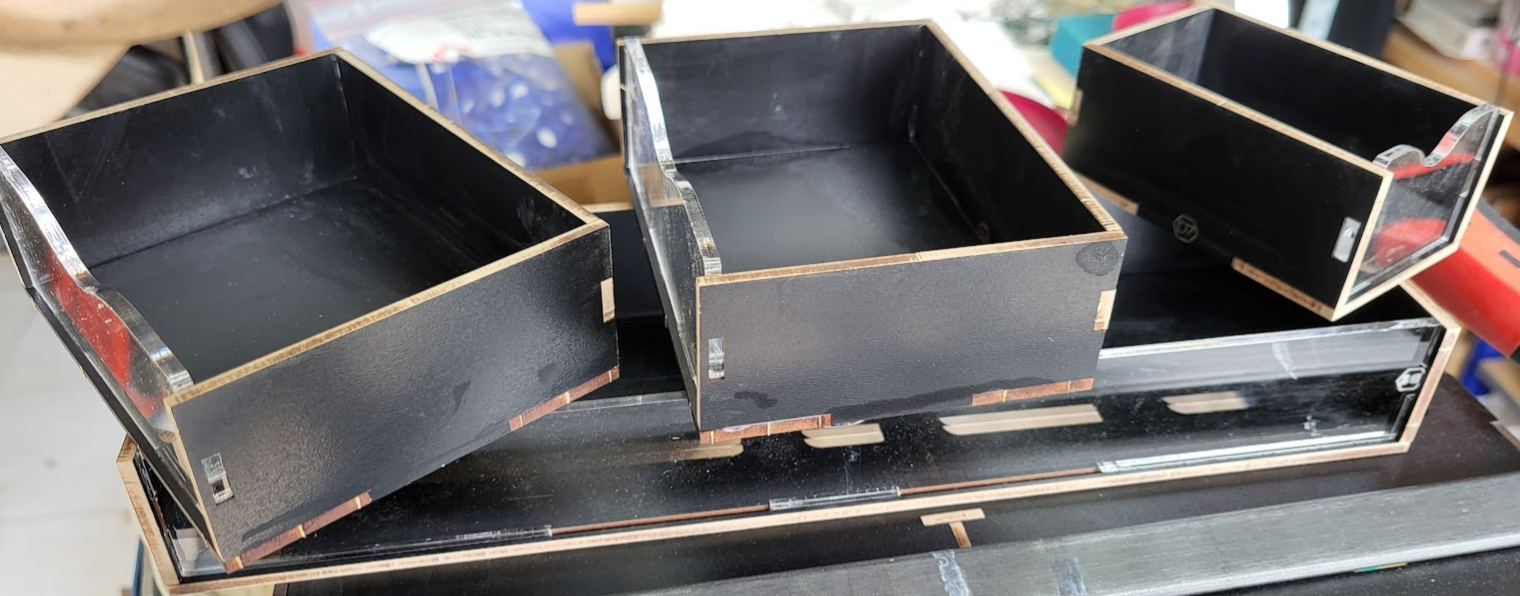

      Pendant que ça sèche, assemblage des tiroirs:
      Pour l’assemblage des tiroirs, les schémas de montage ne me parlaient pas trop. j’ai fini par assembler les 4 côtés la tête en bas puis le fond et ça marche plutôt bien.

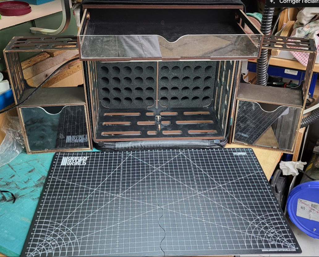

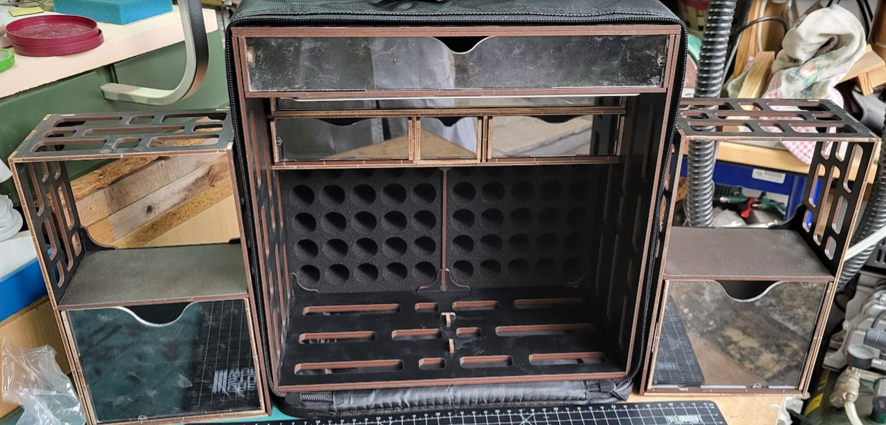

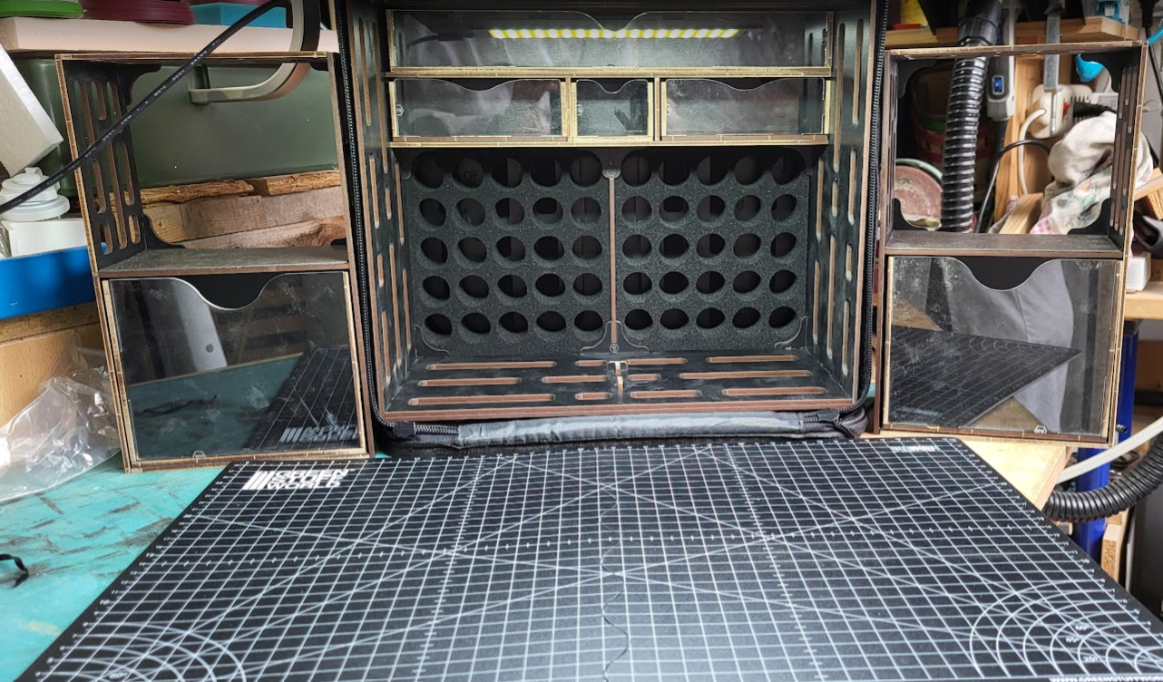

      Fin de l’assemblage:
      Il ne reste plus qu’à coller les plaques magnétiques sur les étagères mobiles et la plaque de leds sous le grand tiroir du haut.

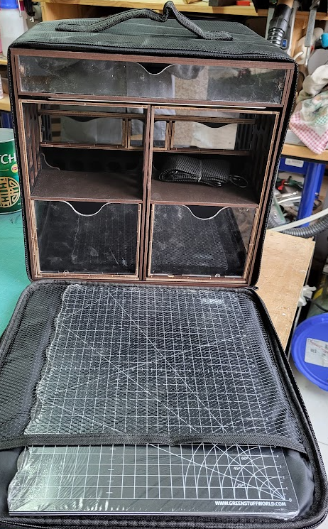

      Finalement, en ayant pris la précaution de retirer toutes les parties mobiles, il reste plus qu’à glisser la sacoche autour de la structure en mdf. J’avais pris précaution de poncer les angles hauts et bas de manière à faciliter le passage de la sacoche. j’ai placé la structure face contre le plan de travail, puis j’ai enfilé la sacoche dessus en faisant doucement glisser la sacoche progressivement à l’avant puis à l’arrière et ainsi de suite. Finalement j’ai retourné la sacoche et j’ai remonté la fermeture éclair au-dessus des angles.
