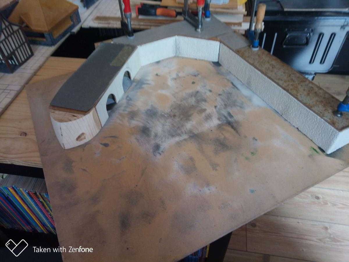

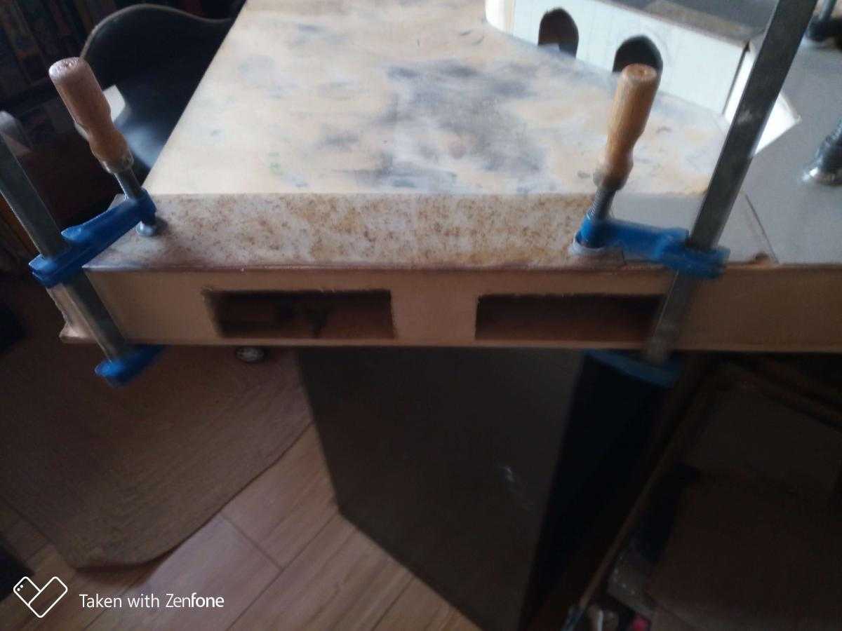

    merci as toi grand architecte de Cléopâtre d’avoir titillée ma fierté, du coup j ai mis en branle ce petit projet que j’élabore secrètement au fond de mon laboratoire depuis 6 mois .
    -la base du medium 60/60/0.6
    -hauteur du quai 7 cm
    construction bois +PVA
    minus: pourquoi on utilise du bois c’est lourd ,et pas du styrène
    lsksir : lourd c’est bien lourd c’est solide et si ca marche pas on peut frapper avec .
    lsksir: arrête de poser des question dont tu veux pas les réponse et va me chercher une bière!
    j ai opter pour du "das "une pate a modeler qui durcie a l’air pour passer sous un rouleaux texturer pour le briquetage des murs du quai .
    2h30 de taf maintenant pose clope, footing ,preparation mental ,massage et a fond pour demain !
    minus :vous croyez que vous serez a la auteur maitre ?
    lsksir : j’en sait rien minus … j 'en sait rien … mais on va essayer encore et encore .

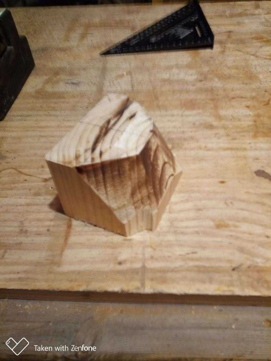

    wip ce matin taille du brise lames au bout de la jeter
    une courbe c’est une suite de tangente jusqu’à satisfaire l’œil

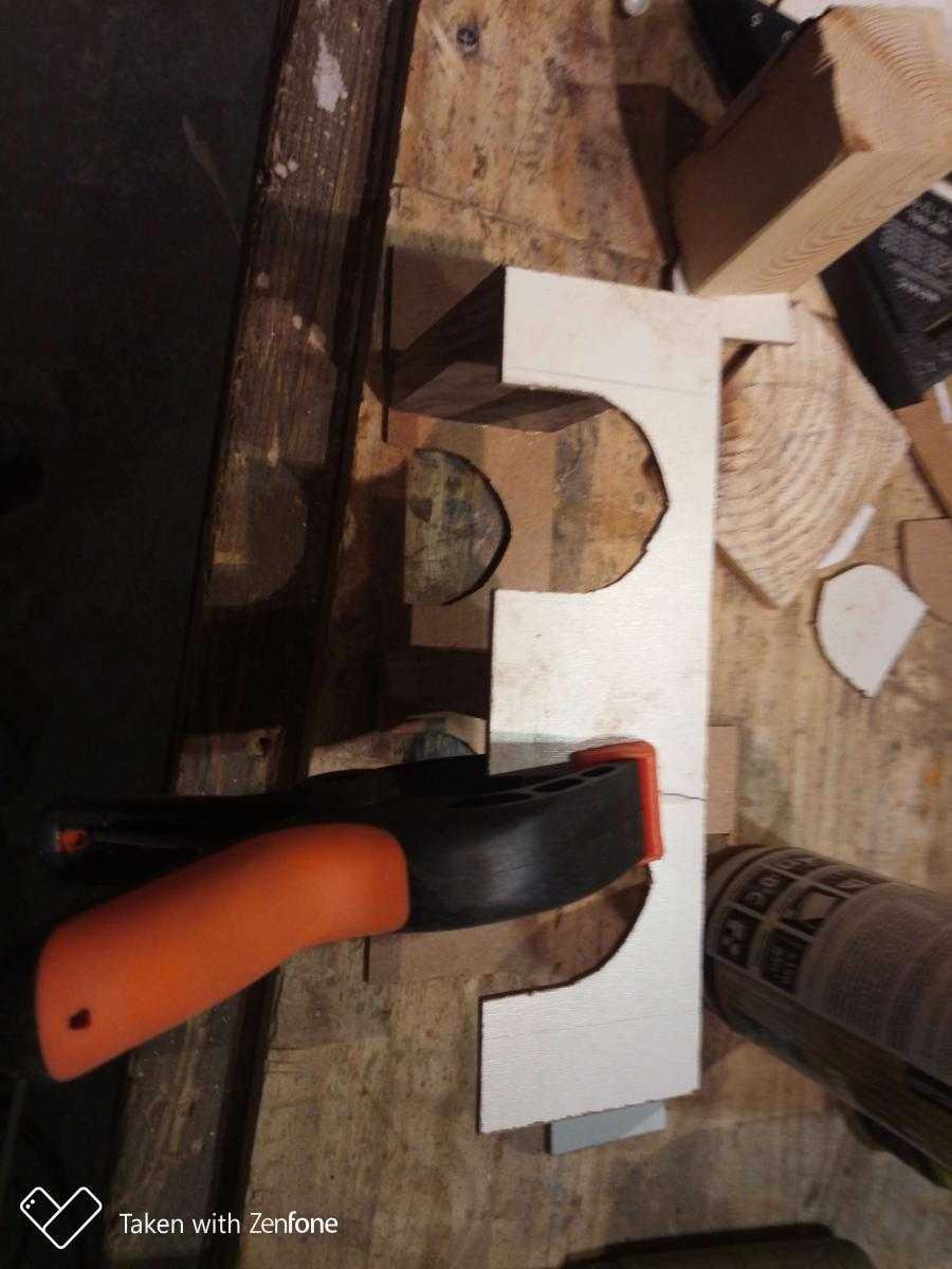

    découpes des arches a la scie sauteuse
    minus :maitre ca a casser la nom ?
    lsksir: put@#{[ . tu aimes les glaces minus ?
    minus :oui mais ma langue devient toute blblbluu mooole après
    lsksir :tiens prend de l 'argent et casse toi .

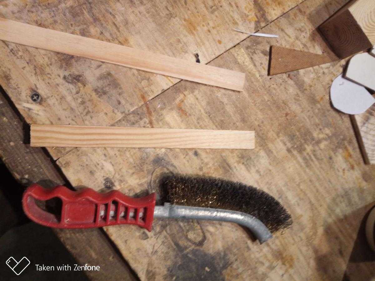

    preparations du ponton a barques:
    le bois est brosser pour le veiner sinon a la peinture on aurais du mal a trouver de la texture.
    les pilier on été frapper au marteaux sur le dessus ,j’aimerais leur donner l aspect de tronc enfoncer a la masse dans la terre comme il le fessait au moyen age ,c’est encore grossier a retravailler
    comme pour moi le rangement fait partie du projet global de petite cache sous le ponton a l arrière du decors et mise en place d’une tole acier sur toute la surface du quai qui accueilleras caisse ,grue, barrière et lanterne avec aimants
    l’air de rien ca as prit 3 h de plus
    j’ai ajoute des contreforts aux murs pour casser la repetition du motif du au rouleau et cacher les raccords ils seront recouvert avec de la pate pour un effet grosse pierre
    j 'ai aussi poncer la planche de bases elle avais servie a sous coucher( effet pater qui peut se décoller)et les bords extérieurs
    et gommer des traces de marqueur cela peut être mortel ,celons le marqueur on peut voir ressortir un violacer de gueulasse a la peinture.

            salutatous petit retour sur l’utilisation des différentes pates de modelage .DAS contre keramiplast.
            -au delà de leur différance de mise en oeuvre le das est plus gras et collant il accepte aisément raccords et rajout ;le keramiplast est plus difficile a homogénéifier a la mise en place .
            -le soucis de l utilisations de ces pates c’est qu’elles retrissent en séchant
            le das rétrécie dans son ensemble pouvant perdres plusieur millimetres sur une plaque exemple sur cette plaque de 12 cm par 7.5 qui etais lier avec l’autre coter a l origine.
            presque un retrait de 5 millimetre entre les deux plaques
            le keramiplast lui rétrécie par zone créant des fractures dans les faiblesse de la matière, c’est intéressant pour ajouter des aspect de fissures naturel dans les maçonneries.
            mais n’accepte pas les raccords de jonctions on le vois sur la ligne de symétrie du brise lame qui a demander une coupe et une jonction dans la bande initial
            ou dans le petit raccords que l on peu voir en haut a droite .

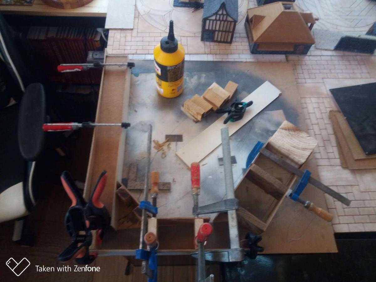

            et une petite photos du squelette de la barque (j ai plus de DAS j’avance sur le reste )
            4 heures de taf (c’est la parties rapide d’après les video 😭 )

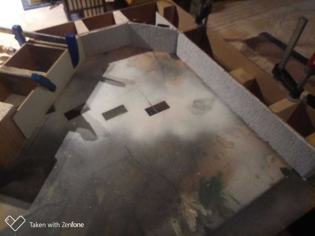

                  j'ai attaquer la coque du navire , et bien galérer avec des colles pour accrocher les lattes.
                  minus : maitre prenez un marteaux et clous pour tenir tous ca.
                  lsksir :n'importe quoi minus taper au marteaux sur une maquettes tu est vraiment stupide !
                  au comble de mon agacement par la lenteur de ces colages prenant mon courage et plus petit marteau (on appelle ca un marteau a ferrer les lapin ) finalement j'ai essayer en faisant des pres trous au dremel .
                  et c'est du tonnerre.
